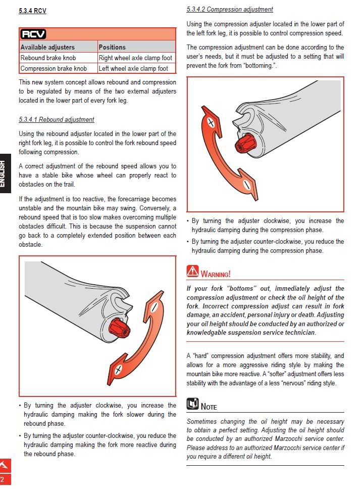

mga sir need help lang. newbie hir. sir papatulong lang ako sa fork ko kasi hindi ko mahanap yung air valve? thanks mga sir sana po matulungan nyo ako..

meron akong 888rcv wala air valve yung fork. Rebound and compression lang.

thanks sir aidz.. pero kasi nabili ko sya my kasamang siyang air valve adaptor sir.. so yun mdjo ncoconfuse lang ako kung para saan talaga yun..

Bro, check this:
http://www.socaltrailriders.org/forum/workshop/40773-2007-marzocchi-888-rcv-fork-service.html#post599612
Based on the exploded view..Tama si Aidz wla nga syang air valve..

i want to add this.
